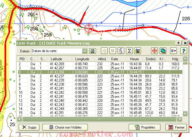

Avec la fenêtre "Liste de tracés"
En me déplaçant sur la zone où j'ai supprimé le point précédent (5) , on voit qu'il n'y a plus d'infos de distance, vitesse et cap

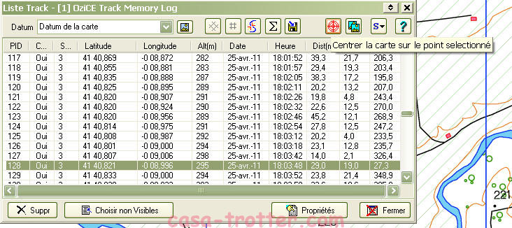

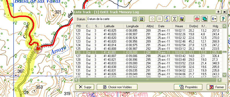

On va repérer avec l'outil "Cible" Image , le dernier point de la trace à couper, on va procéder par approche successive, car on ne tombe pas du premier coup sur le point désiré
Après il suffit de cliquer sur les lignes en amont ou en aval et on voit la cible se déplacer sur la carte
Je vais par exemple choisir le carrefour en aval

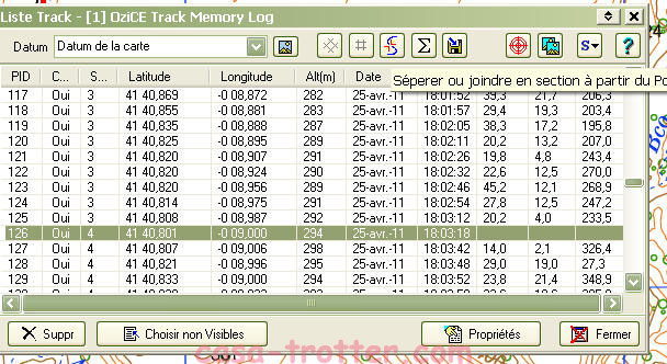

Ensuite enfoncer la touche Image qui permet de séparer ou de joindre une section de tracé
Sur le tableau les informations de distance, vitesse et cap on également disparues pour ce point
Maintenant si on veut supprimer le morceau de trace entre le point 5 et 125, je sélectionne le premier 5 qui passe en surbrillance, je fais glisser la liste avec l'ascenseur jusqu'à 125 et là j'enfonce la touche "Shift" avec de sélectionner le point 125, toute la zone 5 à 125 passe en surbrillance
Il suffit d'appuyer sur la touche "Suppr" en bas à gauche et toute cette partie de trace est gommée sans ligne droite de liaison
S'il apparaît une ligne droite de liaison dans la partie gommée, vérifier bien que vous ayez pris le premier point où il n'y plus les informations de distance,... et pour le dernier, le point qui précède celui où les infos de distance, vitesse, cap ont été gommées.
