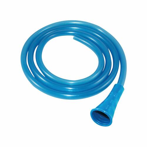

un truc génial qu'on achète à narbonne-accessoires ou randoéquipement pour une dizaine d'euros et qui permet de choper de l'eau à partir d'un lavabo, où il serait impossible de glisser un jerrican
