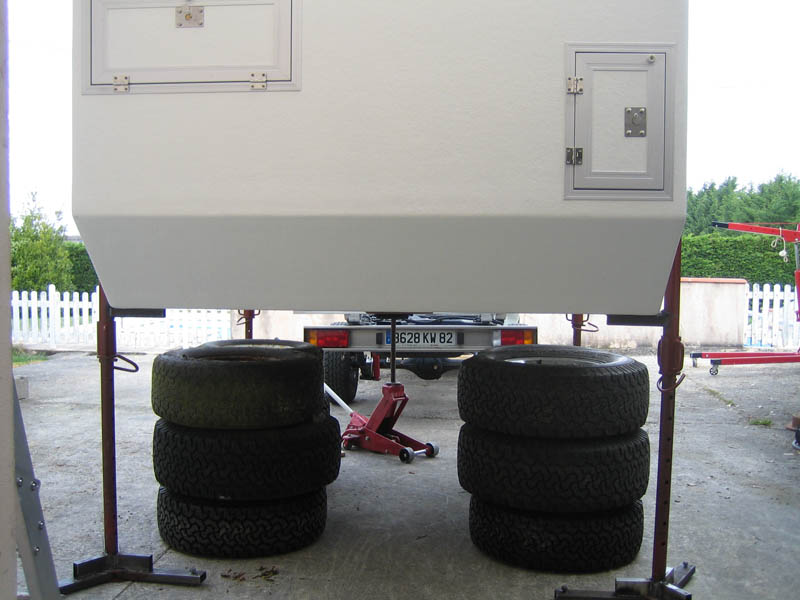

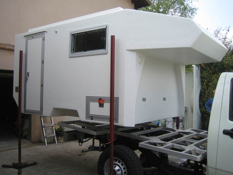

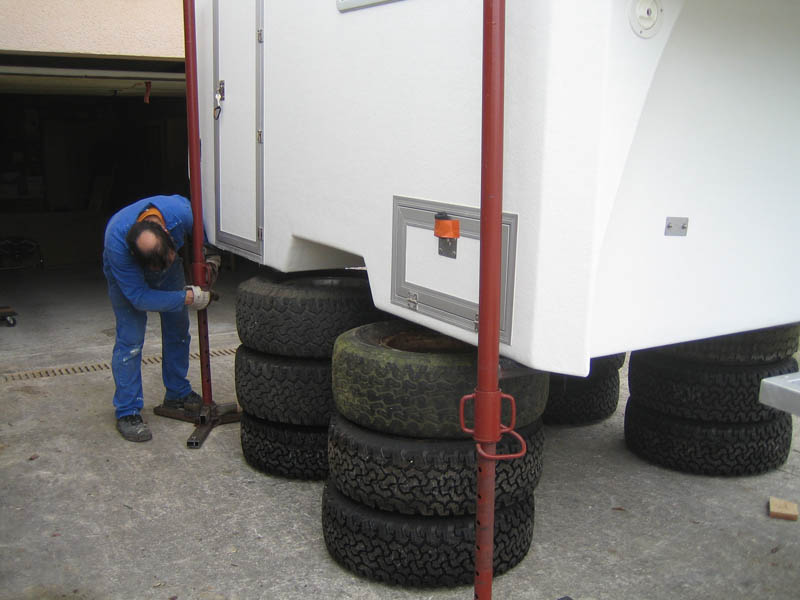

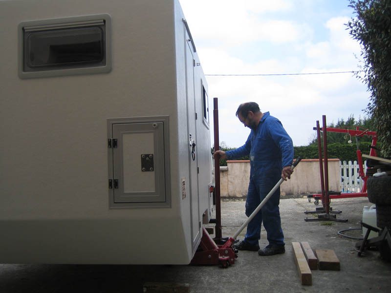

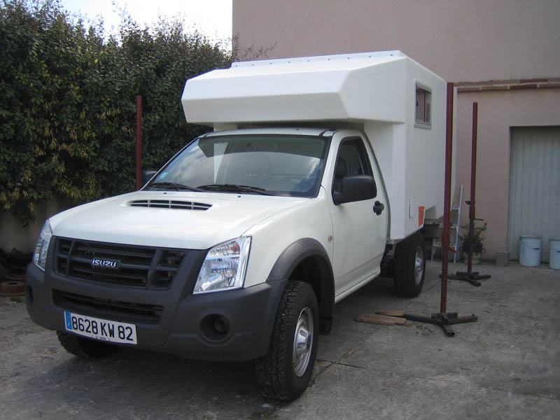

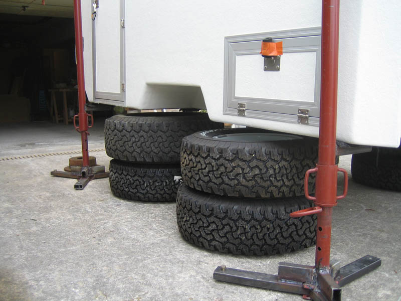

Après un mois sans vous donner de news, me revoici avec une grande nouvelle , avec Jacqueline j'ai posé la cellule sur le DMax cet après-midi .
La manoeuvre s'est déroulé sans souci, j'ai réutilisé les étais de maçon que j'avais transformés pour cette opération et validés l'été dernier.
[imghttp://manardb.free.fr/Casa-trotter/Pose/IMG_1492.jpg[/img]

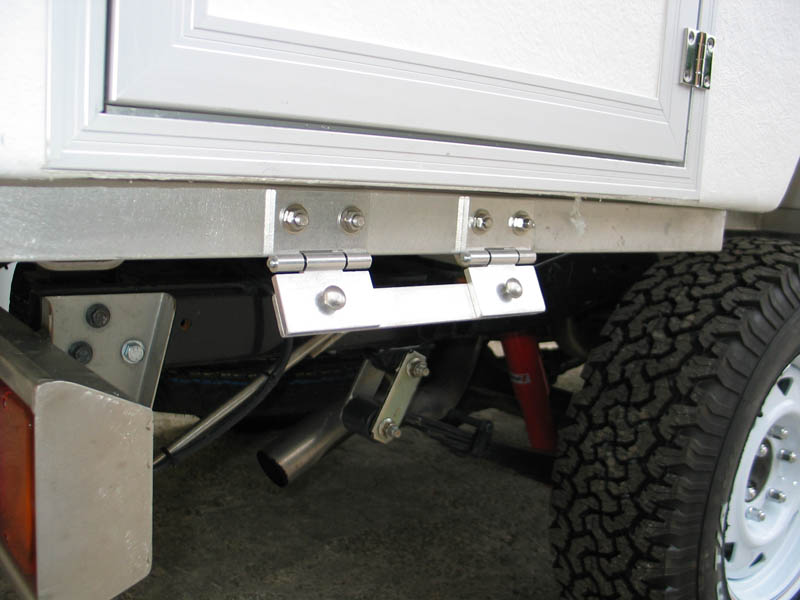

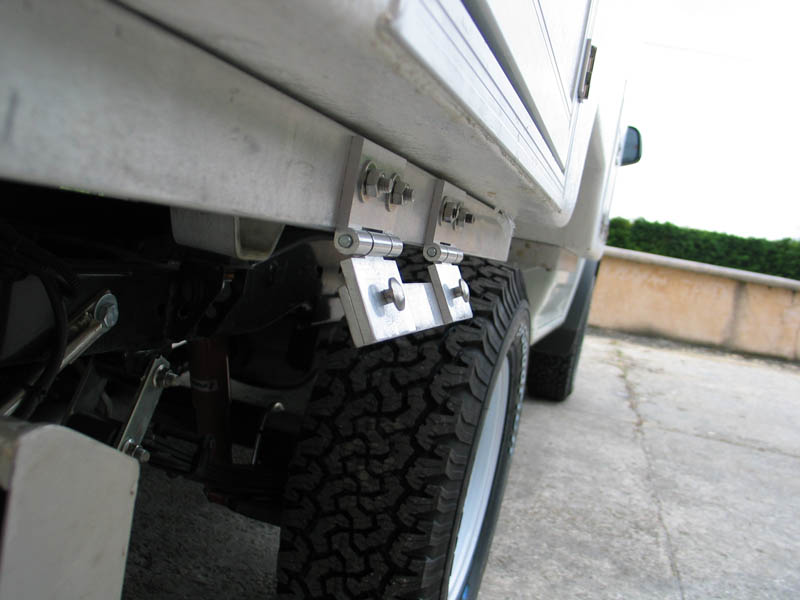

Pose de l'escalier ce jour.
Après réflexion, nous avons pris l'option d'une liaison articulée en partie basse accrochée au faux châssis sous la porte. J'ai utilisé des charnières que j'avais en stock, commandées chez Pommier que je n'avais pas installées
[imghttp://manardb.free.fr/Casa-trotter/Escalier/IMG_1509.jpg[/img]

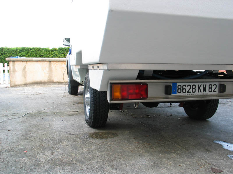

On aperçoit la nouvelle monte sur ces photos en 245x70 R16, BF Goodrich AT

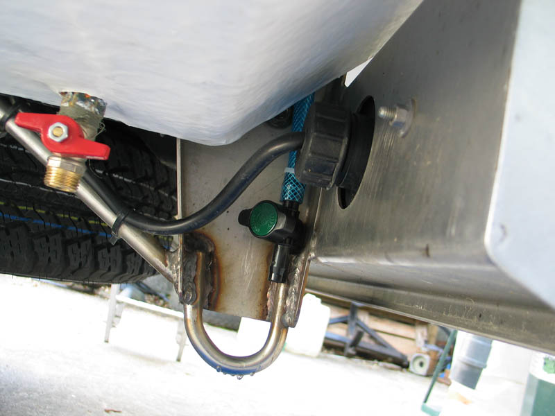

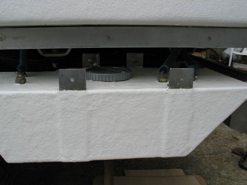

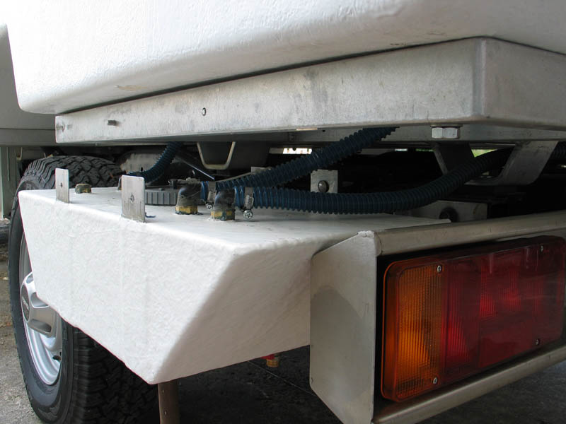

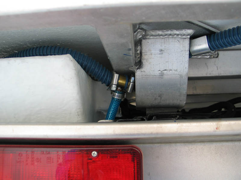

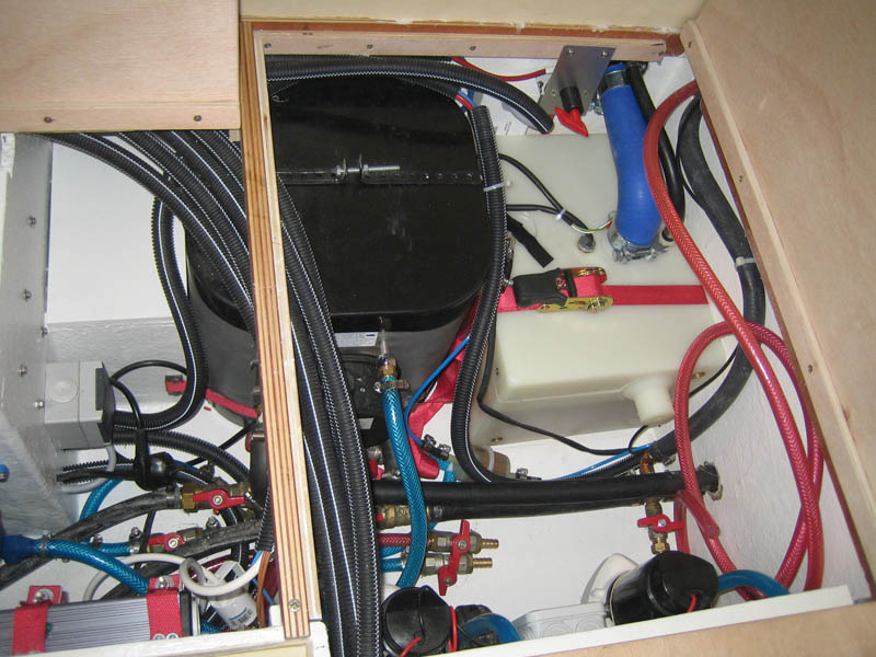

Pose réservoir eaux usées et raccordements tuyauteries d'évacuation

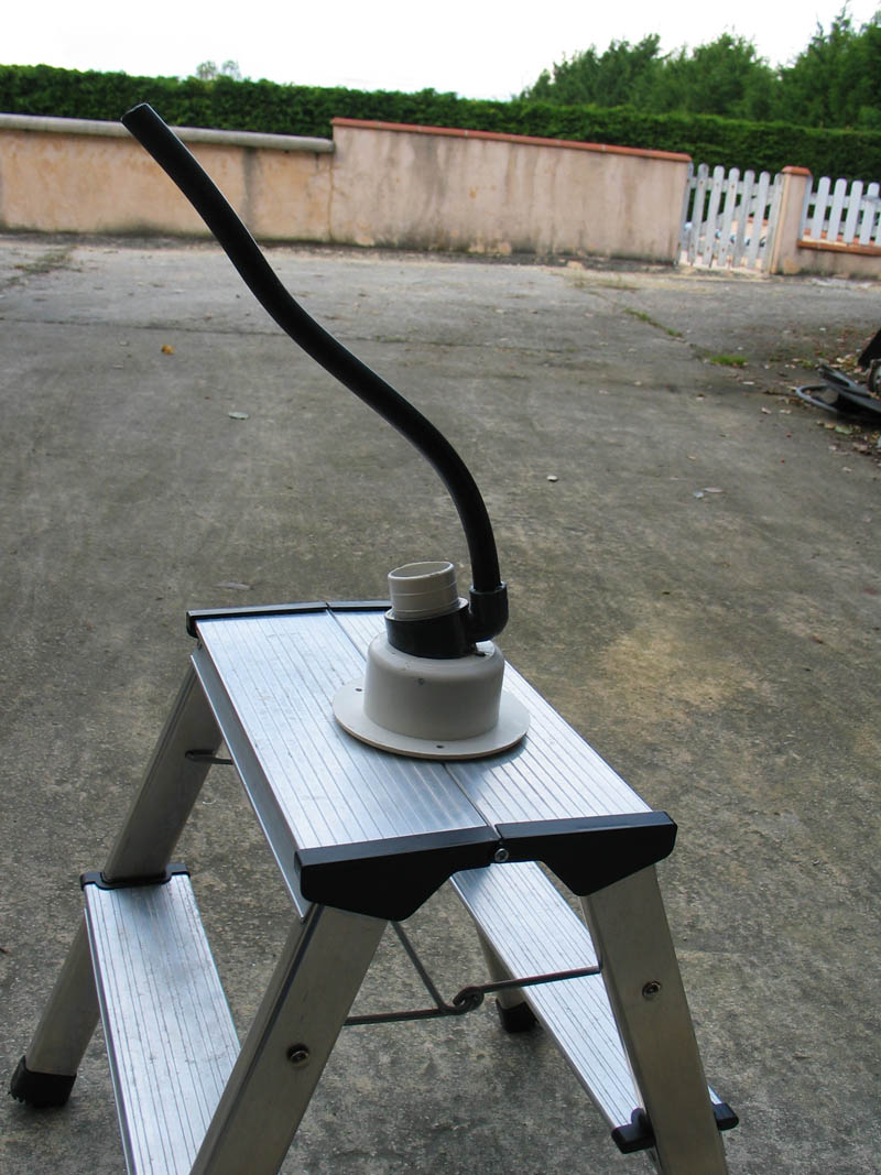

A l'arrivée du tuyau d'arrivée d'eau usée de l'évier, ce dernier fait un coude et fait siphon, il peut éviter les éventuelles remontées d'odeur, mais en cas de gel, il prendra en glace et bloquera l'évacuation . Pour rémédier à cet inconvénient j'ai ajouté une vidange en partie basse du siphon.
Raccordement remplissage Gasoil
J'ai utilisé le tuyau d'arrivée existant au réservoir et ai ajouté un morceau de tuyau spécifique carburant, hélas rigide, car armé.

Cette fin d'après-midi je suis revenu voir mon contrôleur technique qui a réalisé la pesée de chacun des essieux, j'avais fait de même il y a deux semaines, Dmax vide avec le faux châssis.
Voici les pesées à vide avec plein de gasoil et chauffeur
Essieu AV : 1107 daN
Essieu AR : 656 daN
Total de 1763 daN
Pesée en charge avec plein de gasoil et chauffeur identique.
Entre temps il y a eu changement des 4 roues tolées en 15 pouces par des roues tolées montées en 245x70 R16 BF Goodrich AT, une roue pèse 11 kg de plus que celles d'origine, d'où 44 Kg de plus par rapport à la pesée à vide.
La cellule était chargée avec 80 l d'eau, le chauffe eau de 10 l plein, deux batteries auxiliaires de 26 kg chacune soit 52 kg,
Essieu AV : 1148 daN
Essieu AR : 1304 daN
Total 2452 daN
La différence fait 2452 - 1763 = 689 DaN
La cellule seule sans eau et batteries doit peser aux environs de
689 - 44 (4 roues) - 80 kg (eau) - 10 kg (chauffe eau) - 52 kg (batteries aux) = 503 kg
Ce n'est tout de même pas un poids plume...
Par rapport au poids total en charge autorisé qui est 2950 kg, il y a une marge de 2950 - 2452 = 498 kg d'où se retranchera le poids du passager ou passagère
Il y a encore de la place pour la caisse à outils, vêtements et du ravitaillement.

Escalier
Après avoir réalisé l'accrochage sous la porte, j'ai fini la fixation sous le châssis. Nous sommes satisfaits de cet escalier qui est très stable et agréable à gravir et descendre

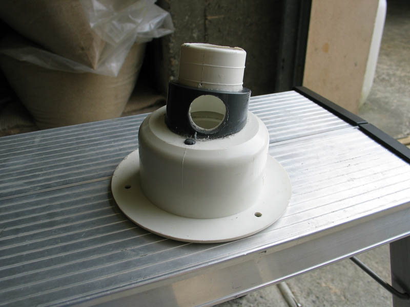

Goulotte réservoir principal
En raison de gros reflux de gasoil lors du premier plein , j'ai modifié l'évent de la goulotte. Après cette modification le problème est maintenant résolu, ouf...

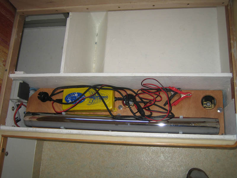

Coffre des batteries auxiliaires.
Les deux batteries sont solidement arrimées au plancher par des tiges filetées inox et des tasseaux en bois, sur le dessus une étagère en contreplaqué percée pour l'accés aux bornes, permet l'installation d'un chargeur de batteries et de ranger le tube du pied de table.

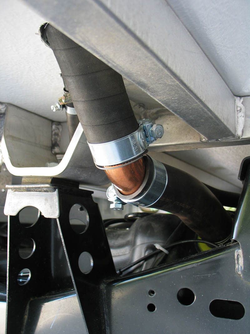

Installation du chauffage.
J'ai opté pour une chaudière Eberspächer Hydronic 4 DWSC, celle-ci a été installée dans la cabine à l'arrière du siège chauffeur, car il n'y avait pas la place dans le compartiment moteur et afin de diminuer la nuisance sonore dans la cellule. Quand elle tournera nous ne serons normalement pas dans la cabine. Au départ j'avais opté pour un réservoir auxiliaire de gasoil dédié à la chaudière, puis par la suite j'ai décidé de faire une dérivation en sortie du réservoir principal à l'aspiration de la pompe d'injection. Avant d'entrependre ces travaux j'ai feuilleté le manuel et je me suis aperçu qu'il y avait une pompe de gavage dans le réservoir. J'ai interrogé une entreprise spécialisée dans l'installation de ces chaudières de la région toulousaine, j'ai eu confirmation qu'il ne fallait pas se prendre en dérivation sur cette tuyauterie d'aspiration, mais de privilégier un tube plongeur dans le réservoir. L'accés étant maintenant difficile je me suis résolu à l'idée initiale en installant le réservoir auxiliaire à coté du chauffe eau. De ce fait, j'ai dû poser une nouvelle goulotte de remplissage. J'ai mis sur ce circuit de chauffage qui est indépendant du circuit de refroidissemnt moteur, un réservoir d'expansion acheté dans une casse.

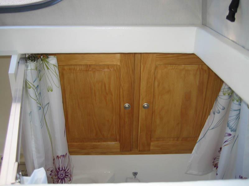

Aménagement de la douche.
Nous avons posé des rideaux qui protègent les petites portes de placard et l'extérieur des projections d'eau

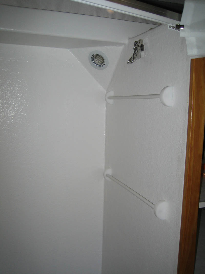

Pose de supports de serviettes.
Les supports coté douche ont été réalisés en découpant des ronds dans un morceau de matériau acheté chez un tourneur, ce n'est ni du PVC, ni de l'ertalon, j'ai oublié le nom... et un tube de PVC en 10 mm

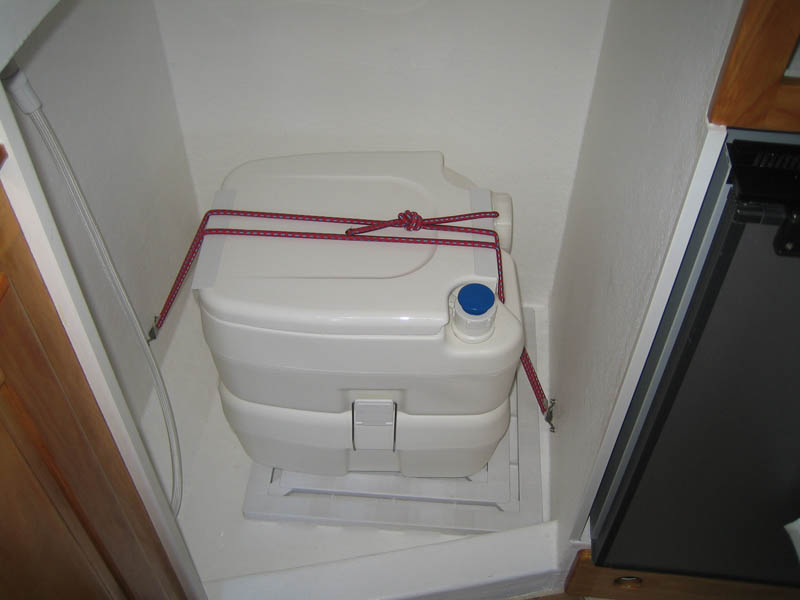

Le WC amovible a été fixé avec un sandow et des pontets d'accastillage. Nous verrons sur piste si cette fixation est suffisante.

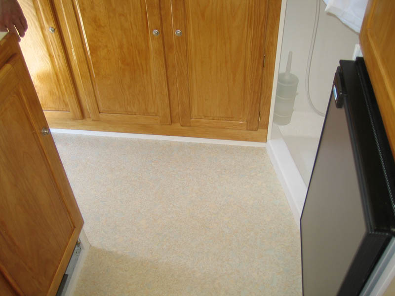

Pose du revêtement de sol
Coté extérieur il me reste à habiller les passages de roues de tôle aluminium et installer deux bavettes. Pour le départ au Maroc il me faudra prévoir un support sur le pan coupé pour les plaques à sable.

Fixation du WC
Comme j'avais répondu à Archi il y a quelques mois, la fixation initiale du WC amovible avec un sandow a été remplacée par un système de sangles que j'ai cousues entre elles.

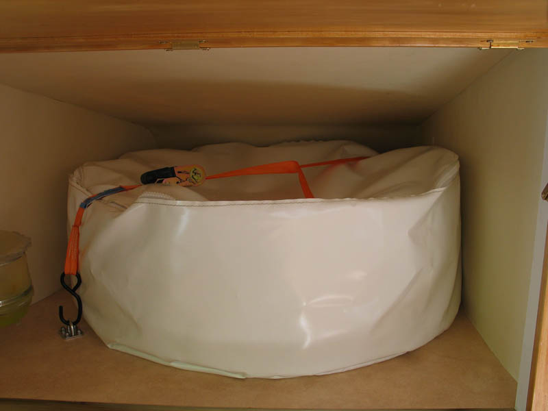

Mise place du pneu de secours (en sus de la roue de secours qui est sous le châssis)
Il est logé dans une enveloppe confectionnée par un professionnel dans de la toile de bâche et fixé dans la capucine. L'intérieur du pneu n'est pas vide...,
j'y ai mis les câbles de démarrage, une sangle de plus, des rallonges pour un treuil électrique, filtres à gasoil et à air, ...

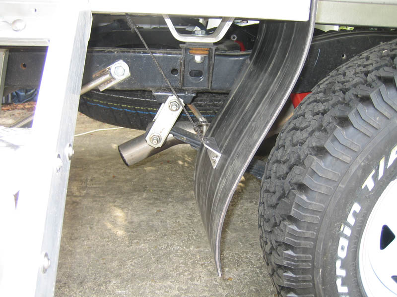

Confection de bavettes
Un ami m'avait donné un morceau de bande transporteuse provenant d'une sablière, ce caoutchouc armé avec une certaine souplesse convient bien pour tailler des bavettes.
Protection de la goulotte de remplissage du réservoir principal

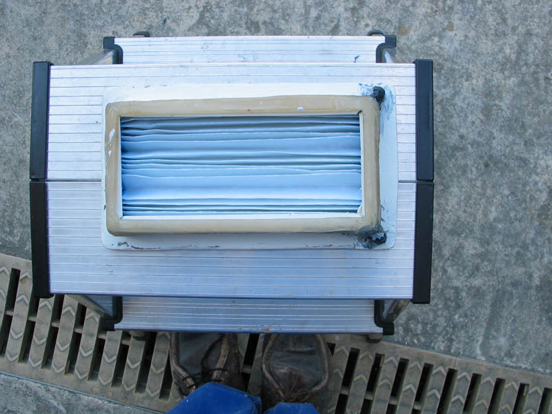

Création d'une aération avec filtre lavable
A l'arrière du réfrigérateur à hauteur du condenseur, j'ai installé une grille d'aération avec un filtre.
J'ai moulé ce support de filtre avec de la résine et du mat de verre, une grille inox protège le filtre qui se loge à l'intérieur. Ce filtre a été taillé dans
un filtre à eau de piscine lavable. Il s'avère efficace et nettoyable facilement dans une station service.

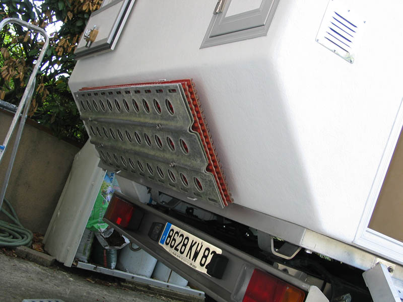

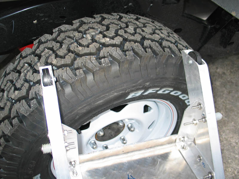

Pose des plaques à sable
J'ai opté pour deux plaques aluminium provenant d'une ancienne plaque aviation de l'armée coupée en 2 et deux plaques souples Soltrac. J'ai confectionné deux supports aluminium que j'ai installés sur le pan coupé, ces plaques sont maintenues par quatre écrous et deux antivols. Elles jouent également le rôle de parechoc au cas où...

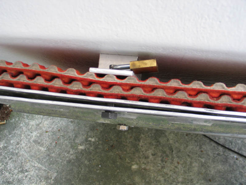

Système antivol

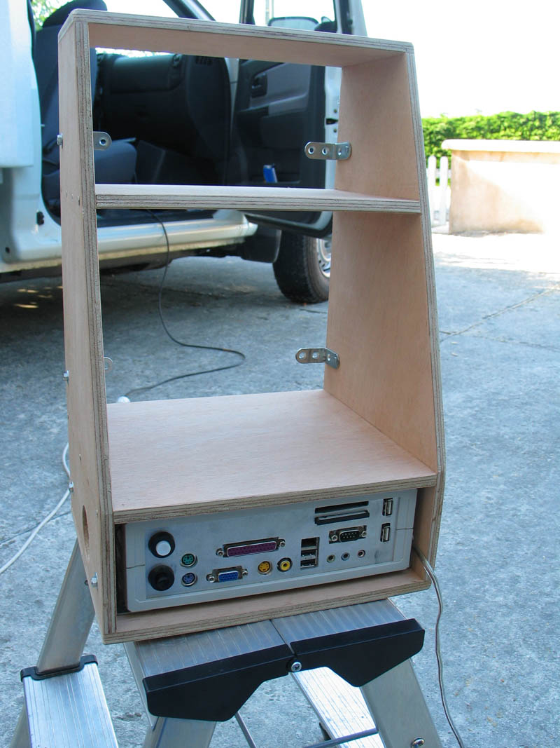

Confection d'étagères pour loger le mini PC de navigation embarquée entre autres
En place entre les deux sièges avec le poste CB en premier plan.

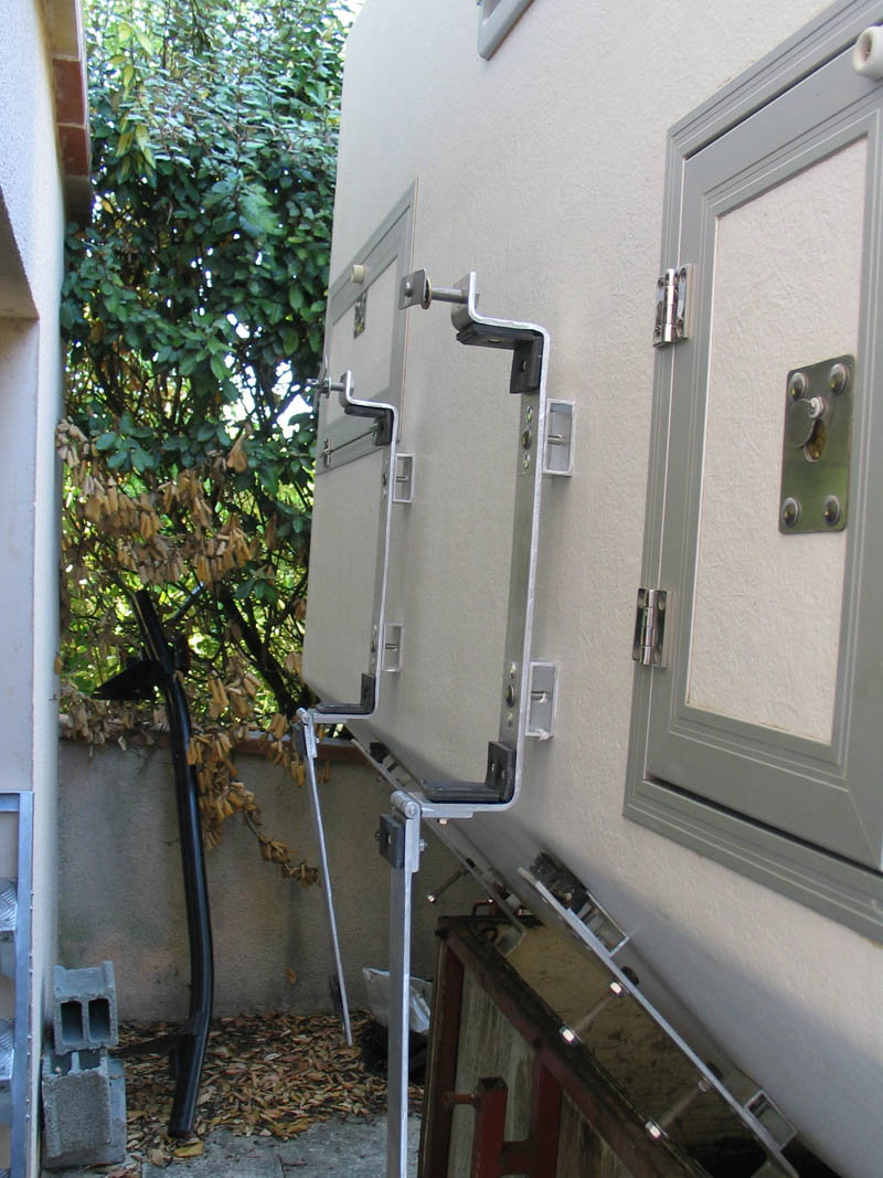

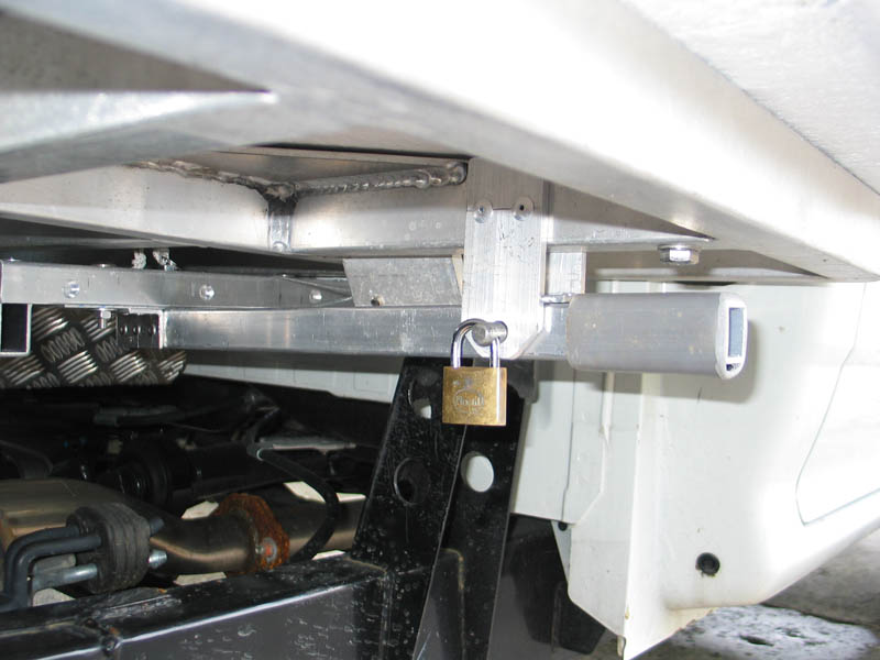

Modification de la fixation de l'escalier
L'escalier qui à l'origine se logeait sous le faux châssis est maintenant fixé par le biais de "pinces" à l'arrière de la cellule.

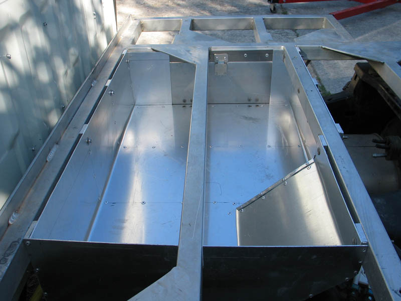

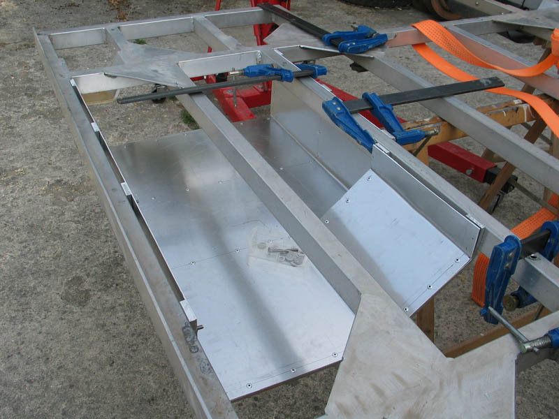

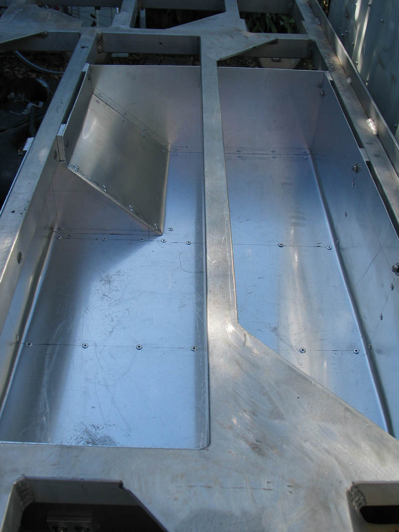

Création d'un coffre en lieu et place de l'ancien logement de l'escalier
J'ai hésité entre la réalisation d'un réservoir supplémentaire que j'aurai du faire construire et un coffre que je pouvais faire moi même, j'ai retenu cette
dernière solution. Le coffre peut embarquer deux jerricans de 10l de gasoil et d'autres objets.

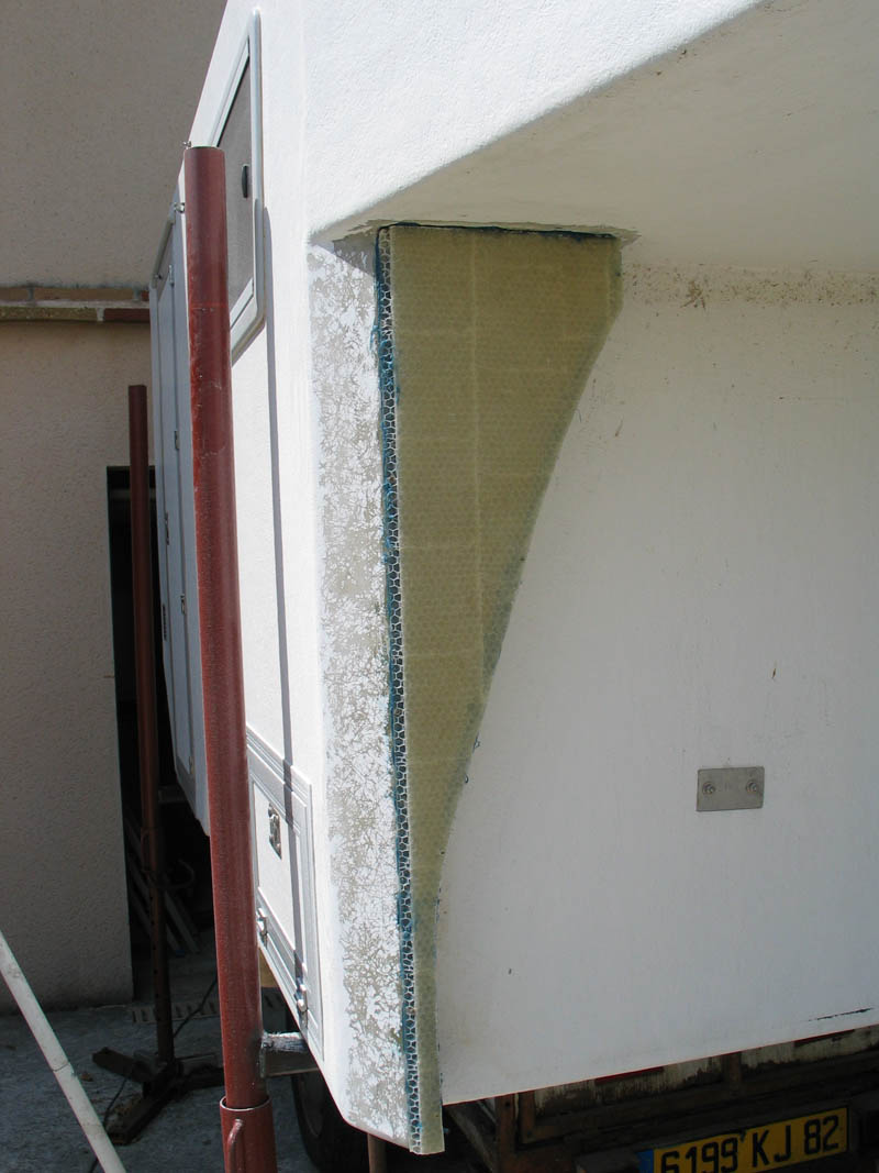

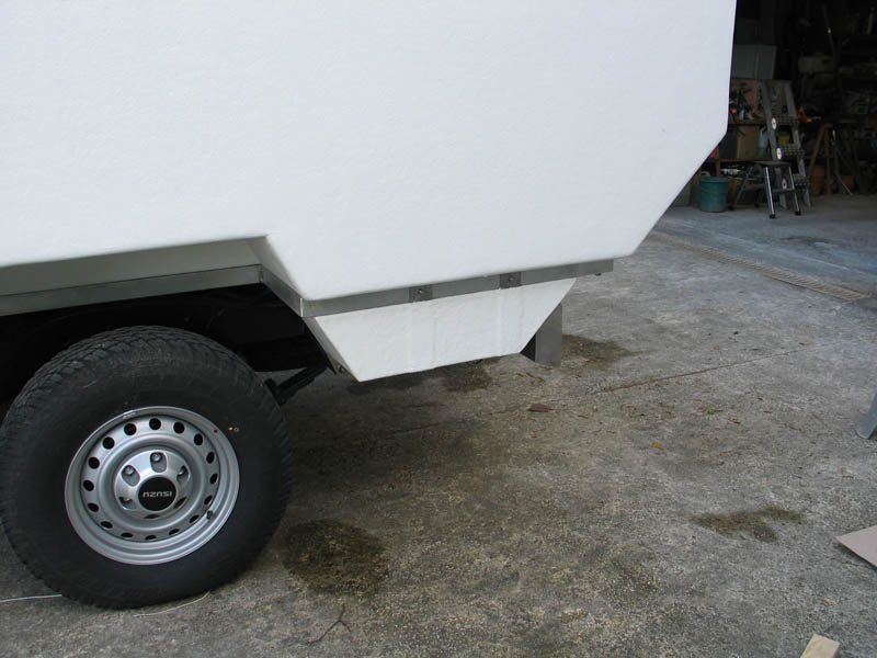

Recul des parois d'habillage de la cellule qui épousent la forme de la cabine
Quand j'ai ajouté les habillages de part et d'autre je n'avais pas essayé de remettre en place la cellule sur le châssis. A la fin du chantier quand nous
l'avons installée je me suis aperçu qu'en ouvrant les portes le jeu entre la porte et ces cloisons se réduisait avec l'angle d'ouverture, d'ailleurs au Maroc
quand nous stationnions sur des terrains accidentés la porte passager frottait sur la cloison.
J'ai profité du démontage de la cellule pour reculer ces deux cloisons.

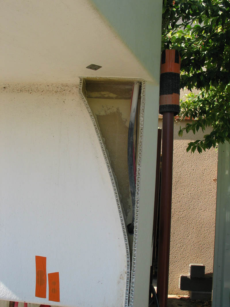

A la dépose de la cellule, j'ai aperçu quelques points de frottements entre la cellule et le faux châssis, pour éviter une éventuelle usure j'ai collé des bandes caoutchouc de 3,5 mm d'épaisseur.

Les charniéres inox que j'ai installées proviennent d'un magasin d'accastillage et les verrous de chez Leroy Merlin.
Si tu as besoin d'autres infos, n'hésite pas
Bonne fin d'après-midi
