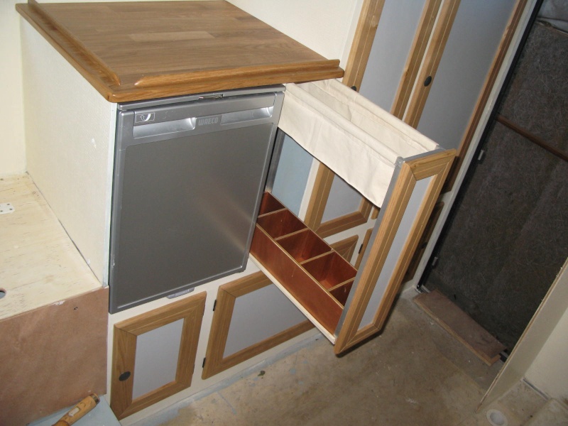

Pour les amateurs de menuiserie, petit tiroir à couverts que j'ai positionné en bordure du boiler.

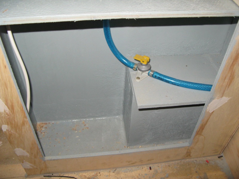

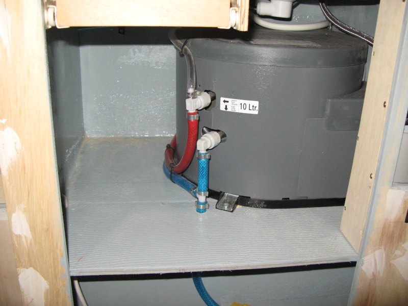

Soupape de vidange du boiler et de la pompe en arrière du passage de roue
Les colliers qui ne demandent pas de démontage sont sertis, le reste des colliers sont en inox.

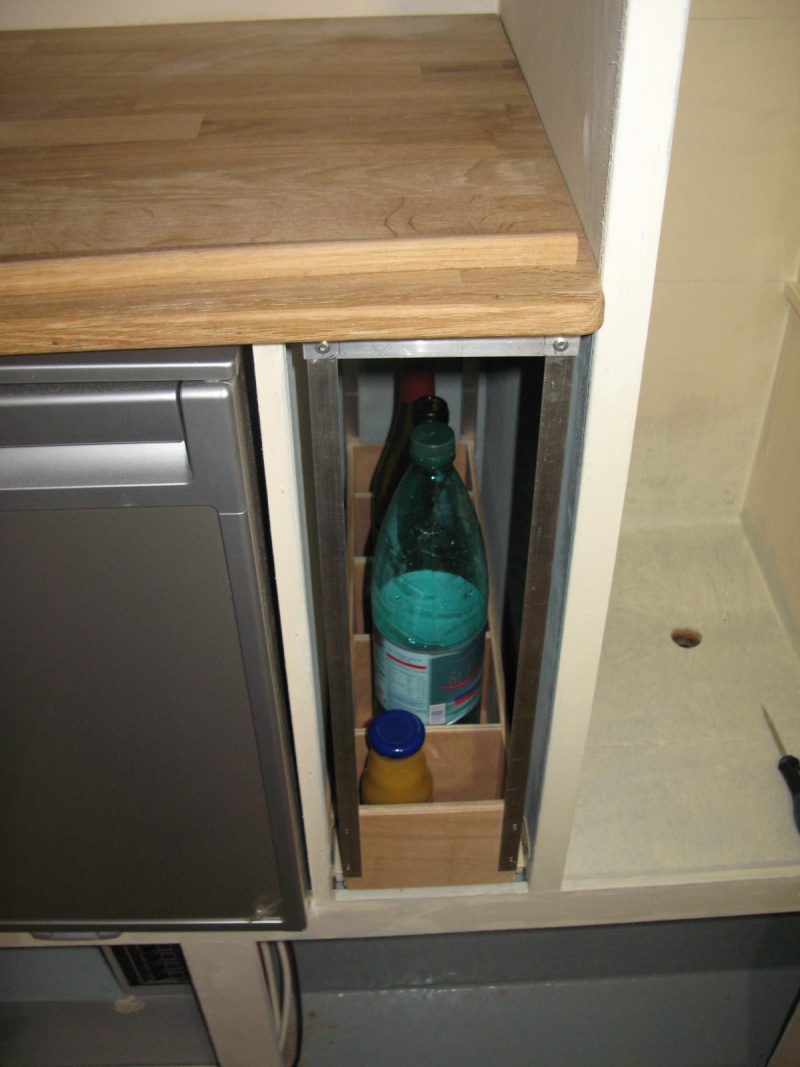

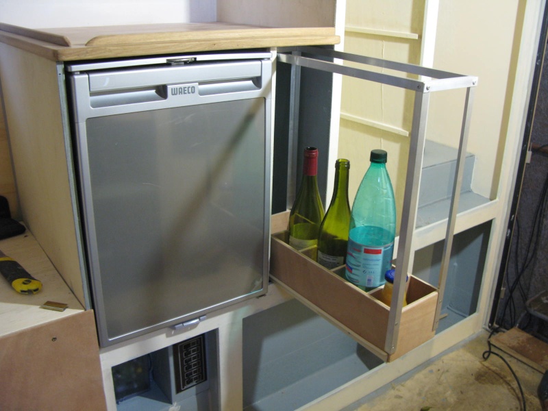

Un petit espace difficile a aménager, ,juste pour un tiroir à bouteilles, la partie supérieure (en alu). Il sera confectionné un support en toile pour le transport de fruits/légumes ou autre

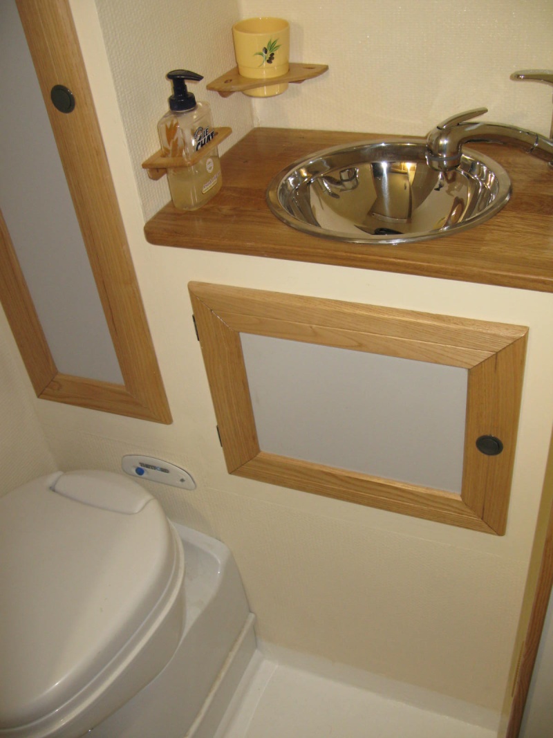

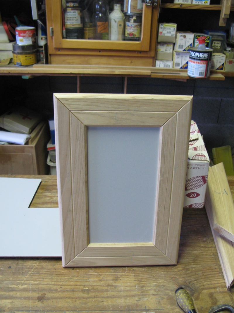

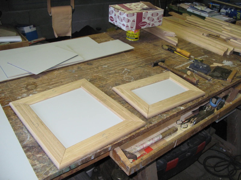

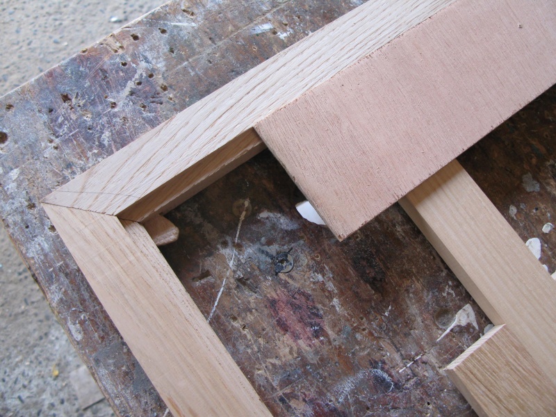

Fabrication de 9 portes en bois de châtaignier (bois léger très résistant à l'humidité) panneaux intérieurs CP de 5mm plaqué "formica gris"
Montage avant collage
Quelques photos pour les amateurs de menuiserie.
7 Février 2009

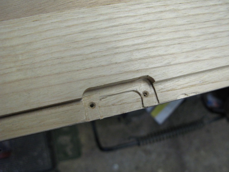

Une astuce pour le ferrage des portes
5 portes en place puis démontage et vernissage polyester (naturel)

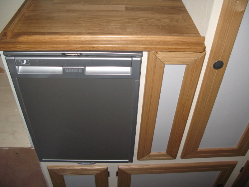

J'ai monté un réfrigérateur Waeco coolmatic CR50 , maniement de fermeture de porte deux points plus pratique que "Indel" et en plus la lumière à l'intérieur et le prix moins cher

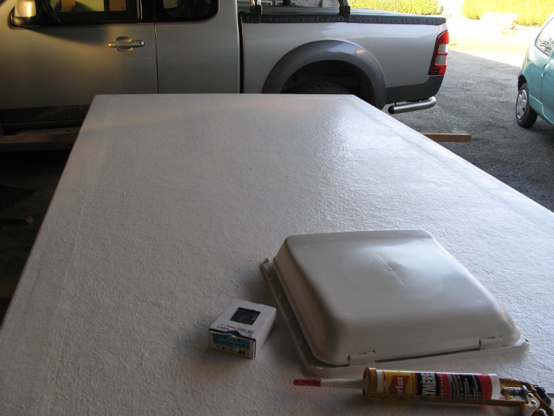

17 Février 2009
Pose d'un lanterneau sur la partie avant,et du pan/solaire de 100VA

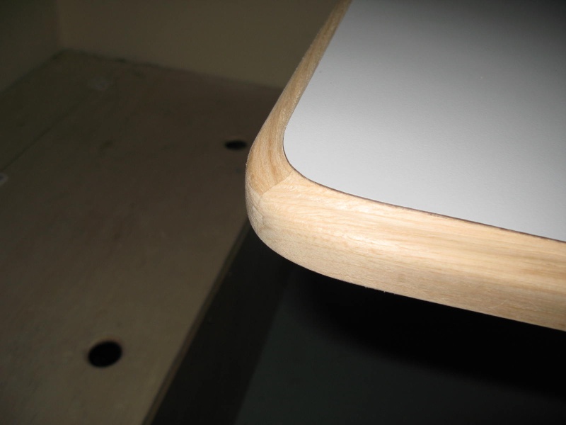

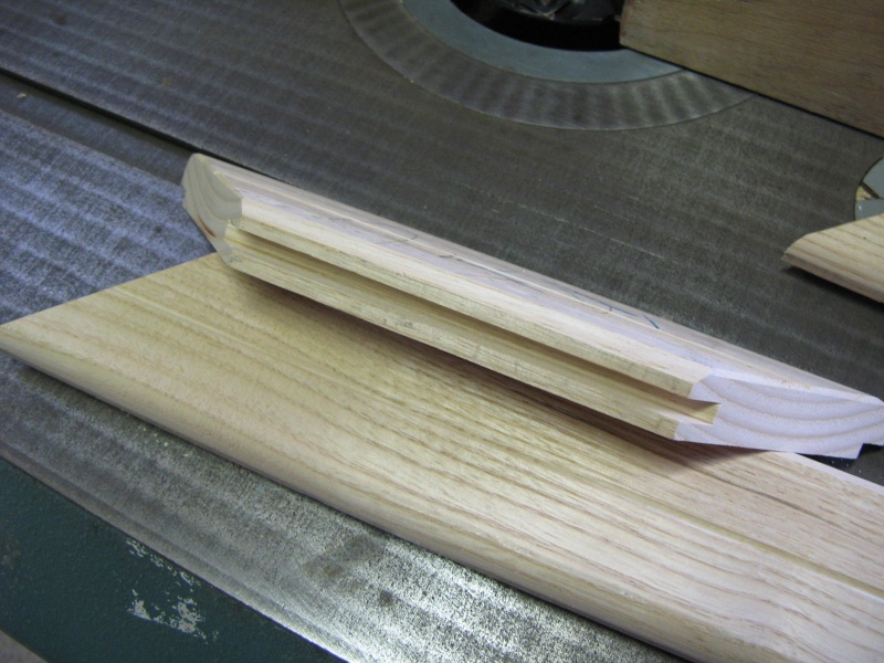

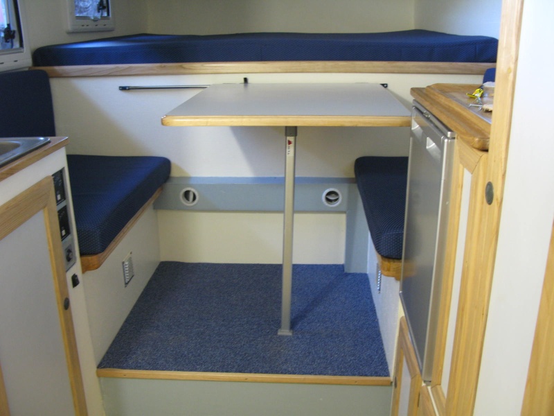

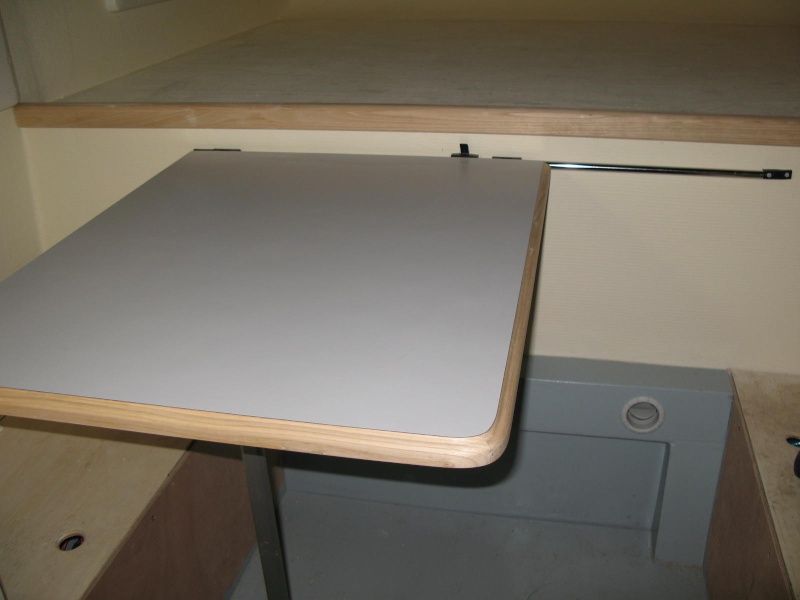

Fabrication de la table comme une porte" isoplane"
Ossature
http://
CP de 5mm sur les deux faces
Avec pose de stratifié gris sur la face supérieure et finition des champs à la fraise de forme.
Vernissage demain.

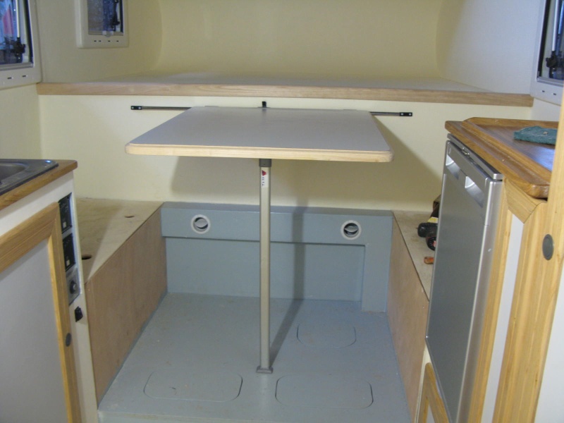

La table : un pied central avec réglette de guidage sur le fond de la dinette, qui permet un déplacement transversal (de30cm) et une très bonne tenue de table.

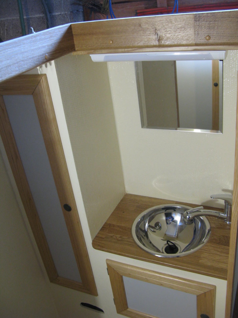

Apres 2 mois d'attente il est enfin arrivé ce lavabo inox
A suivre

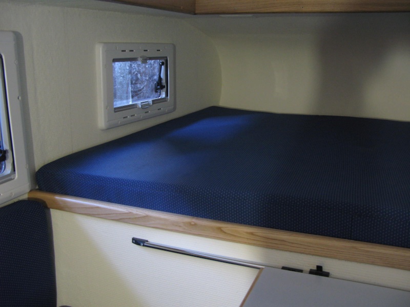

27 Février 2009
Le sellier vient de terminer les coussins.
http://
Moquette amovible sur l'estrade pour avoir accès à la soute de dessous
Système de support de la table pour le couchage, la réglette avant est amovible pour la pose de la table au moment du couchage.

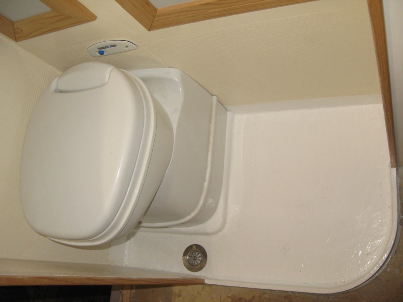

Préparatif de la plastification du bac receveur de douche (ponçage + G4 + mat 300 et polyester)

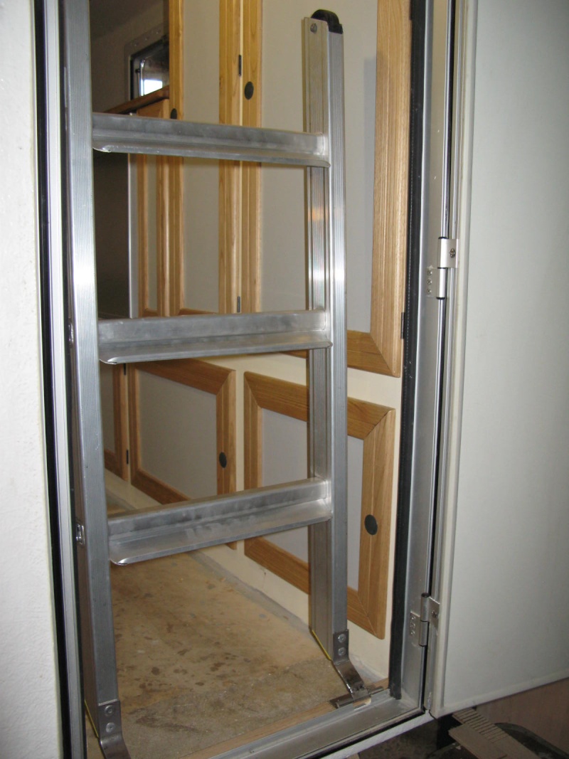

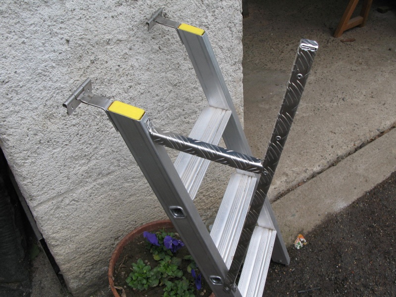

2 Mars 2009

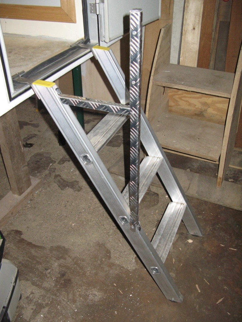

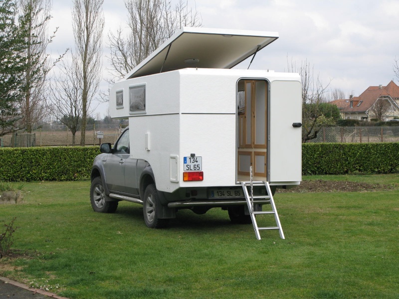

Escabeau à trois marches modifiés pour être fixé sur la cellule porte fermée ou ouverte, et repliable verticalement à l'intérieur car pivotant sur charnière inox
Le bras vertical a trois utilités
- rampe
- manœuvre de l'échelle de l'intérieur a l'aide d'une corde
- appui à l'intérieur pour garder l'échelle verticale contre la porte
Le joint de porte sera changé par un plus souple.
Poids moins de 4kg
3 Mars 2009
Les premiers pas de la cellule
Je vais prendre les dimensions du dessous du porte à faux pour faire le moule, et surtout le positionnement de la prise du treuil de la roue de secours et finir l'électricité PU => cellule et prise 7 broches.

5 Mars 2009
Le petit coin
Siphon classique du bâtiment

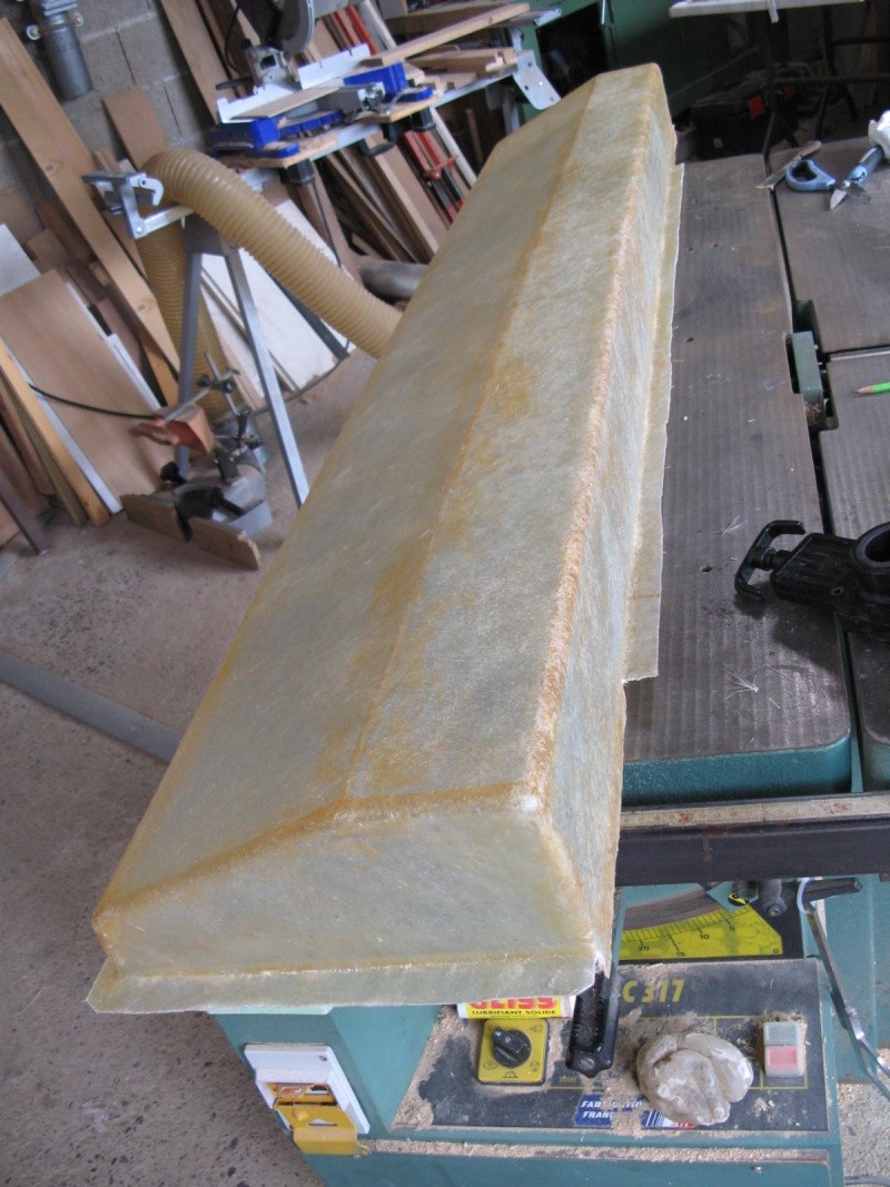

7 Mars 2009

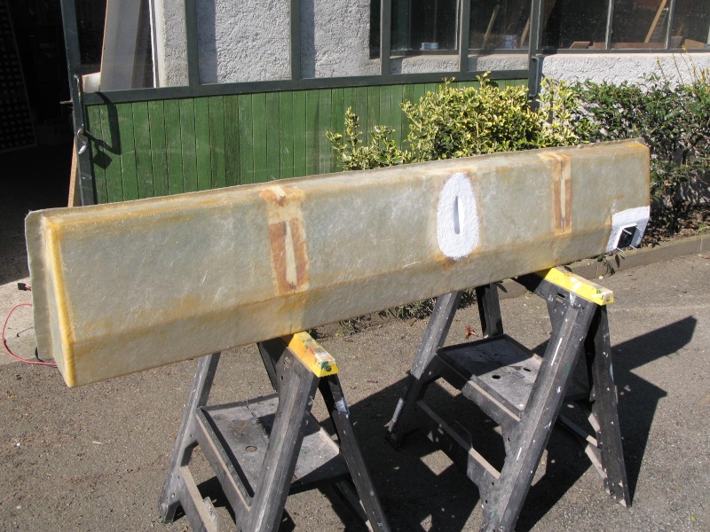

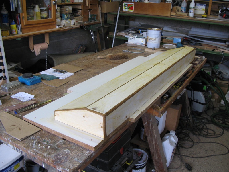

Fabrication du moule et plastification de la cuve d'eau grise (35l) qui prendra place sous le port a faux AR
Passage du moule à la cire
Application de deux couches de mat+ résine spéciale cuve d'eau
Après séchage de 24 h démoulage de la cuve
10 Mars 2009
Réservoir en cours de finition
Avec mise en place dans son centre un tube de PVC dian 40 pour le passage de la clef du treuil de la roue de secours.
Gelcoat des deux pare-vagues en PVC (de 6mm), tube et la vanne des eaux grises

Petite modif du support de la table qui a un déplacement latéral, petite roue en bois qui aide à la translation sans lever la table

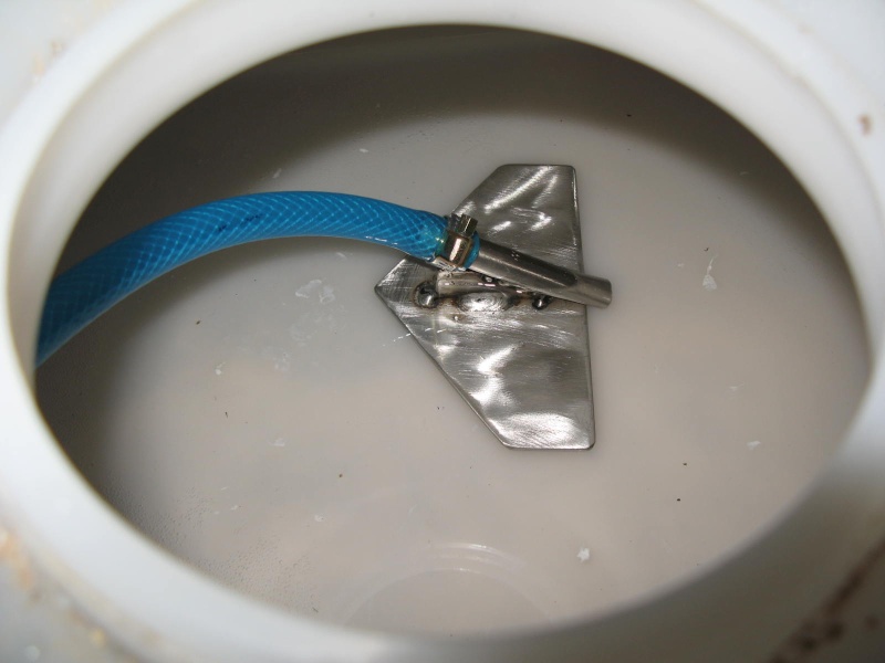

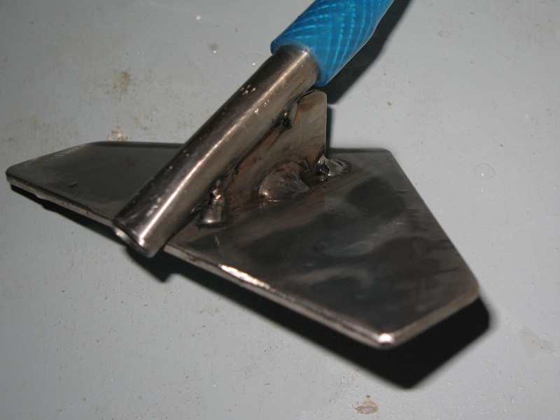

Une
Qui se promène sur le fond avec une longueur de tuyau 250 mm.
Pour une aspiration maxi.
Par son poids et les ailes latérales, l'aspiration reste à plat et ne vire pas

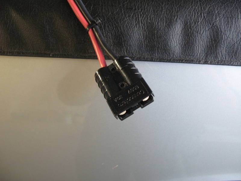

Montage du coupleur séparateur 12V
Fils + et - en 10 mm²
Connexion rapide type Fenwick 50 A
On en trouve chez les fournisseurs industiels et sur Ebay
Espace situé entre la cellule et la benne.
Puis une boite de dérivation qui fait sas étanche et une ouverture sur le coté pour le passage du fil.
Le bouton sur la boite est juste pour une manip plus rapide.

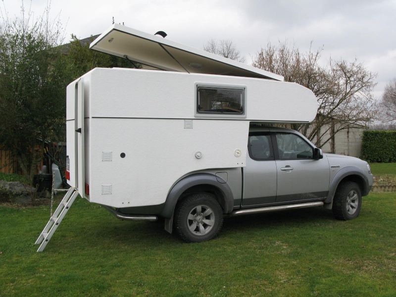

28 Mars 2009

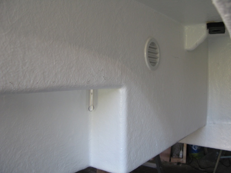

Mise en place des aérations basses dans les espaces libres de la benne
Pour ne pas les mettre sur la porte AR , voila mes quatre raisons
1ère : Trop de tourbillons d'eau sur l'AR qui pénètrent par la grille
2ème : Trop de rentrée de poussière sur piste
3ème : "Danger" pour les gaz soporifique
4ème : Une seule grille de 200cm² qui donne une surface trop froide sur un seul point
Trois grilles comme celle là qui donnent une surface de 180 cm² (la norme demande 200cm² environ)
